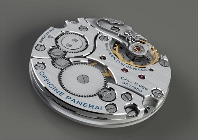

Calibre P999 et P999-1
Mouvement mécanique à remontage manuel Heures/minutes/secondes
12 lignes, 19 rubis, 21 600 alt/h
60h de RDM
Modèles avec ce mouvement : PAM 336, PAM 337, PAM 338
