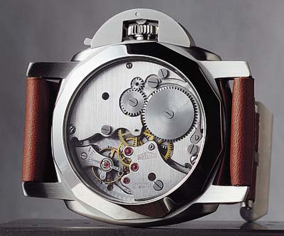

Angelus 240
Mouvement mécanique à remontage manuel heures/minutes/secondes
16 lignes, 15 rubis, 18 000 alt/h
8j de RDM
Modèle avec ce mouvement : PAM 203, PAM 267
