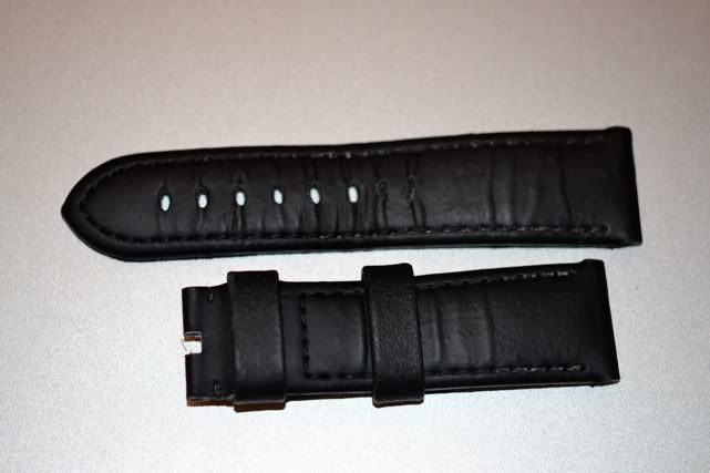

Les 2 sont montées sur un bracelet caoutchouc noir.
Le 2ème bracelet de la série B est un Tan Calf ou un bracelet rubberized calf ( je ne sais pas ). Ce dernier étant d’ ailleurs très inconfortable ( peeling des poils garanti).

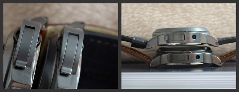

Les grosses différences que j’ ai relevé au niveau du boîtier porte sur le protège couronne, le dessin des arrêtes du boîtier et le traitement pvd ;
Le protège couronne :
En série B , il est fin avec des lignes horizontales. Il diffère des modèles préV dit large que l’on retrouve à partir du millésime F et donc sur la 26 K .
En effet, comparable au protège couronne de la 203, celui de la 26 K présente des lignes arrondies lui donnant une forme oblongue, trapézoïdal et plus large au centre.
Le mécanisme du levier est également différent , plus rustique ,et moins abouti sur la série B .

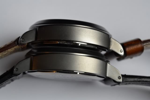

Le dessin des arrêtes :
Les 2 boitiers sont de type Bettarini. Les arrêtes semblent plus acérées, avec des angles beaucoup plus marqués sur le boîtier K . Cela lui confère un côté plus glacial par rapport à la série B .
Les zones de raccord entre les 4 cotés du boîtier sont également de surface différente , plus grandes sur la série K que sur la série B .

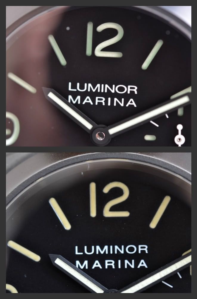

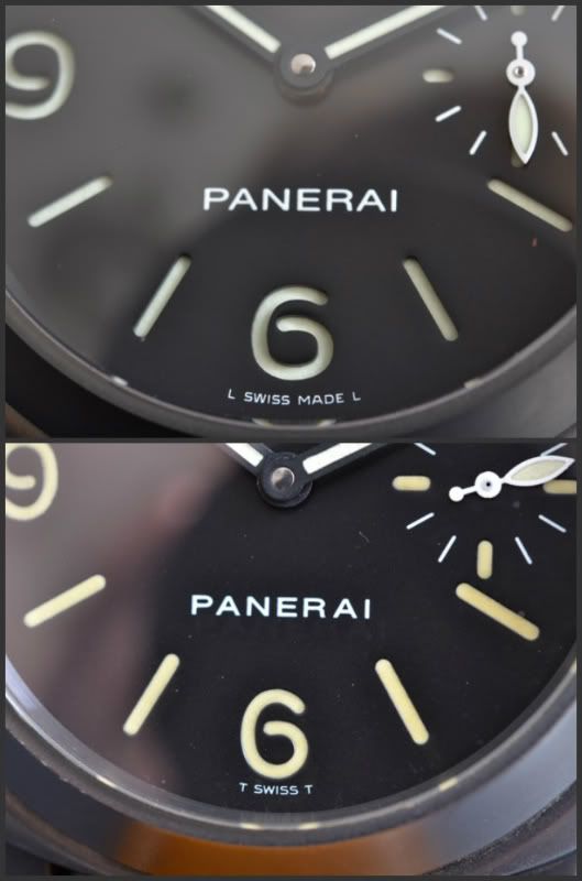

Le cadran
La dernière différence majeure porte sur le cadran : index peint tritium pour la 26 B et cadran sandwich luminova pour la série K. Les inscriptions sont les mêmes avec une police identique mais plus condensée et moins aérée sur la série K .

Ça m'a permis de réaliser que nos protèges couronnes sont plus complexes qu'il me le semblait ! Du coup j'observe différemment mon boitier de 112 !
Qu'est-ce qui explique les légères différences sur les boitiers ? Sont elles volontaires ou non ?

Comme Thomas (B1600) je me demande pourquoi ils ont modifié les boitiés surtout au niveau des cornes .
C'est peut être une amélioration fonderie , ils avaient peut être des défauts dans cette zone et un taux de rebut élevé ?
