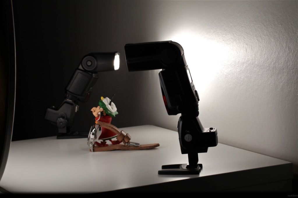

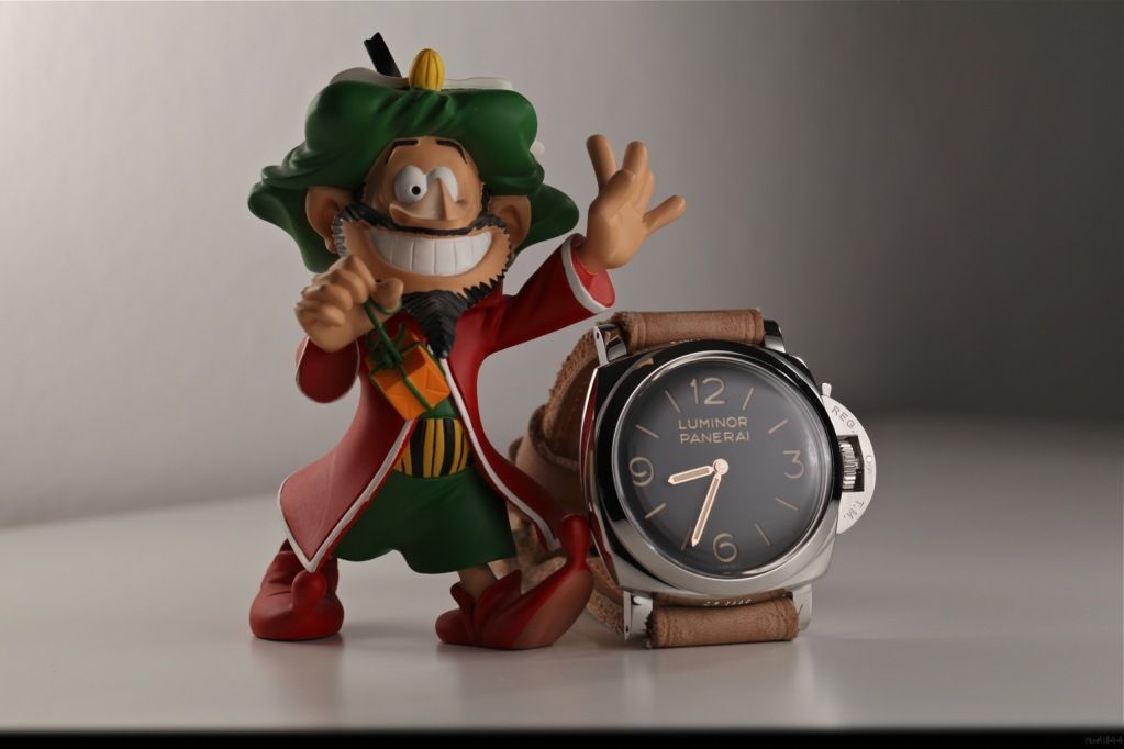

Maintenant que le topic est là il va falloir l'alimenter voici donc un exemple d'aujourd'hui avec 2 flash
Avant toute chose, je ne maitrise pas du tout le post-traitement donc je privilégie au max la prise de vue

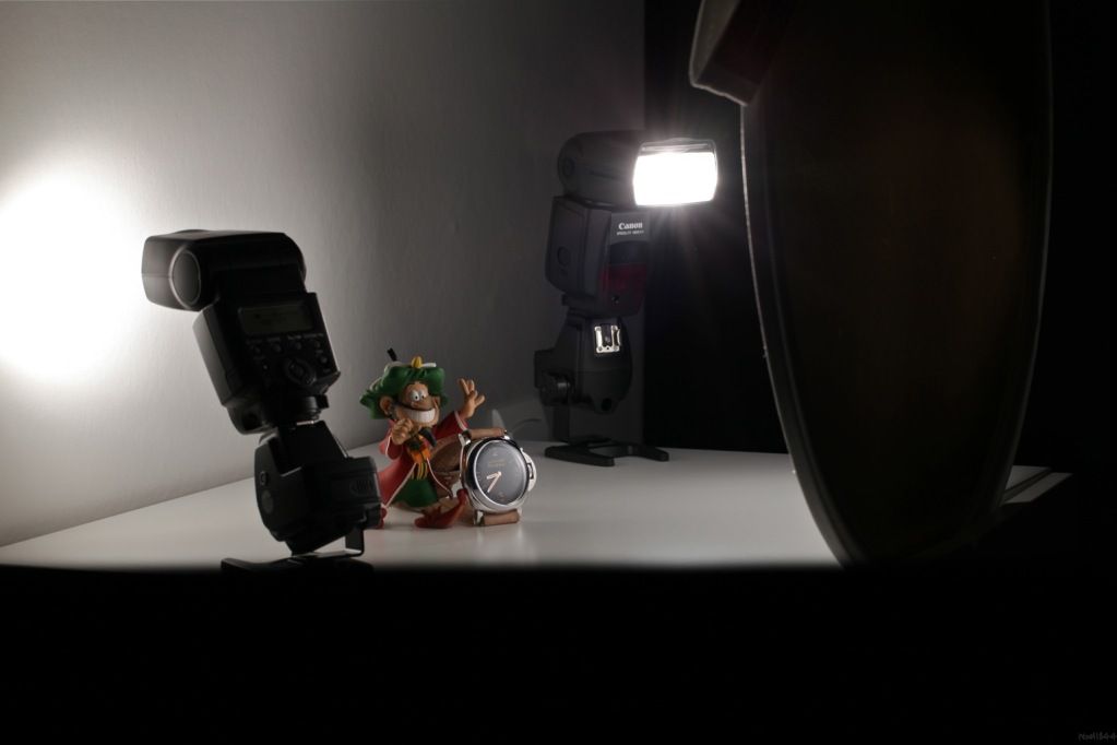

J'utilise un Canon eos 5D markII l'objectif Canon 100mm/2.8 Macro et deux flashs Canon 430EX et 580EX
Les deux flashs sont en "Manuel" et contrôlés par un petit émetteur ( sur mon boitier ) et deux récepteurs (sur les flash ) ce système est vraiment bon marché et pratique.
En gros, un flash va éclairer le fond et l'autre le devant de la scène :

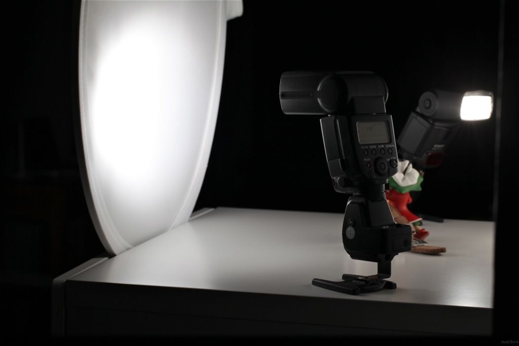

Afin d'obtenir une lumière homogène j'utilise devant un réflecteur "soft" blanc ( trouvé sur la baie pour 15-20€ ) et le mur gris réfléchir la lumière pour l'arrière
Une fois cela installé, il faut régler la puissance des flash pour obtenir le rendu voulu ( quelques essais et la pratique ... )
Pour les réglages de l'appareil pour avoir une image bien "nette" j'utilise une plage entre 8 et 14 de focale ( au delà la diffraction apparait et en dessous un jolie flou est obtenu )
En utilisant des flashs je reste à une vitesse mini de 1/100è ( pour éviter un flou de bouger car ici pas de trépied ) et si l'image est trop lumineuse "surexposée" j'augmente la vitesse ou la focale.
En iso je reste à 100 pour éviter le bruit et toujours parce que j'utilise deux flash et que je n'ai pas besoin de monter en sensibilité.

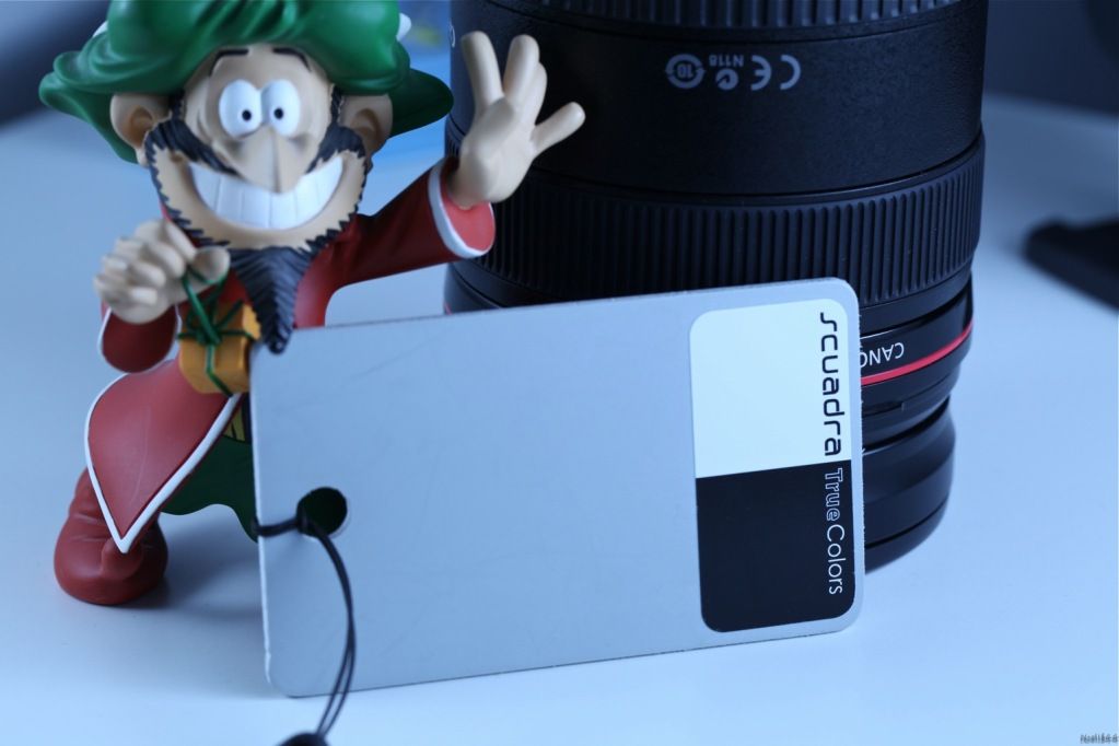

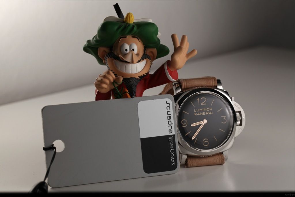

Dernière chose et la première de cette petite séance j'étalonne mon appareil afin d'avoir les couleurs les plus "justes" je prends une photo avec l'éclairage et une petite carte ( chartre de gris )
Puis j'utilise cette photo pour que le boitier "adapte" les couleurs :
Ensuite il reste à positionner le réflecteur devant afin d'avoir un éclairage uniforme sur le cadran de la montre , sur cette photo il n'est pas bien placé alors on voit ce reflet sur le plexi :
Ici je le repositionne :
Un petit support et un petit fond Smile
Bon il y à encore du boulot pour avoir une photo parfaite je vous l'accorde ! soyez indulgent Wink
Les photos sont prises en JPEG et je rajoute juste un peu de netteté et de définition avec iphoto avant de les redimensionner avec un petit soft ( image bucked pro sur mac )

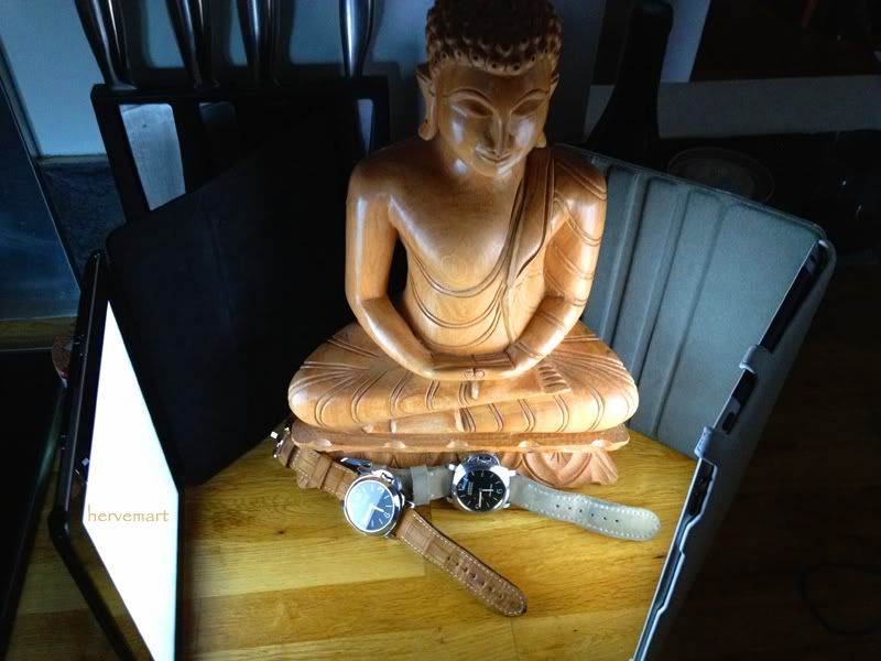

Sinon, une autre technique :
Une cuisine, un buddha en bois, 2 Ipad, de la chance...
