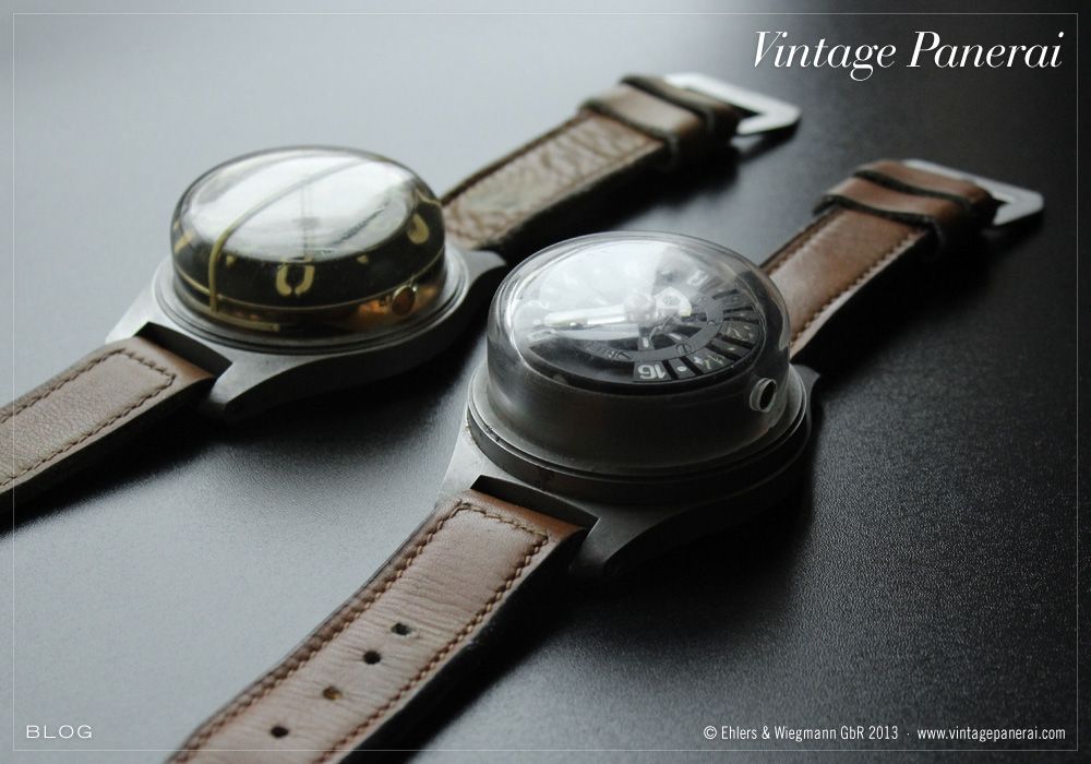

Le type de profondimètre le plus connu (et le plus rencontré) est celui produit sous forme de boîtier type « Radiomir », identique dans sa forme et ses dimensions à celui que l'on retrouve sur les boussoles:
Crédit Vintage Panerai.com
Les dimensions sont de 70mm par 90mm, sur une hauteur total, plexi compris, de 43mm.
Il a été fabriqué à partir des années 40 jusque dans les années 60.
Cependant plusieurs modèles sont déclinés sous ce boîtier.

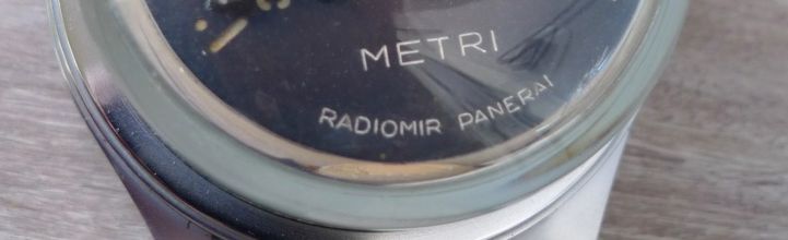

Nous trouvons donc des types « Radiomir » dont la luminescence est dûe au radium:
Crédit Le Net

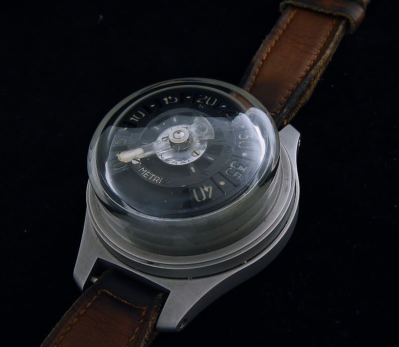

Puis, dans la suite logique du changement de la matière employées par la marque, nous trouvons le type « Luminor »:

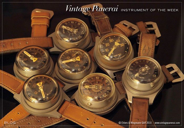

Ces deux « sous-modèles » sont ensuite déclinés sous plusieurs profondeurs maximum d'utilisation: 7, 15, 16, 30, 40, 50 et 60 mètres.
La technologie employée est celle du « tube de bourdon ».
Rapidement, la pression entre dans un tube plat enroulé en spirale. Celle-ci se déroule donc avec la pression qui augmente.
L'aiguille est reliée à son extrémité.

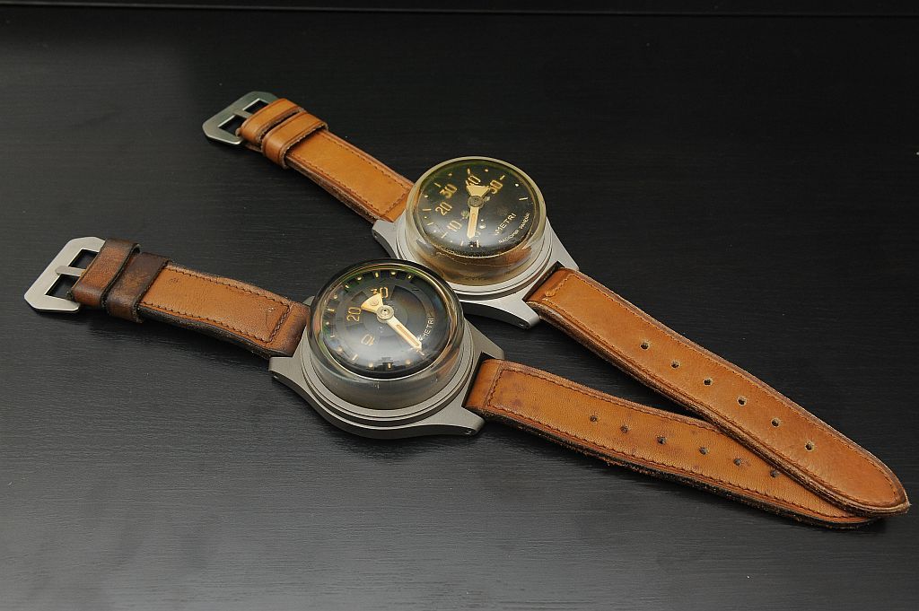

Type Radiomir 40 et 60 mètres:
Crédit Le Net
Crédit Le Net

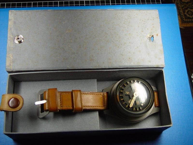

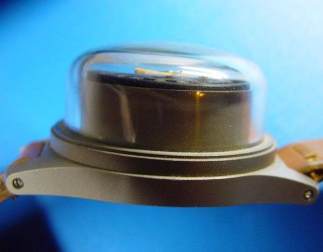

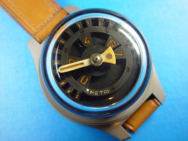

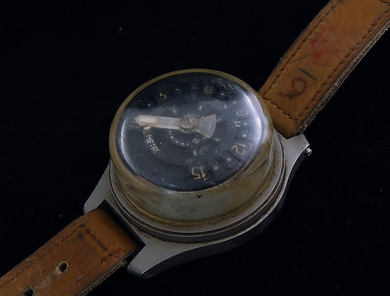

Type Luminor 7 mètres:
Crédit Le Net
Crédit Le Net
Crédit Le Net

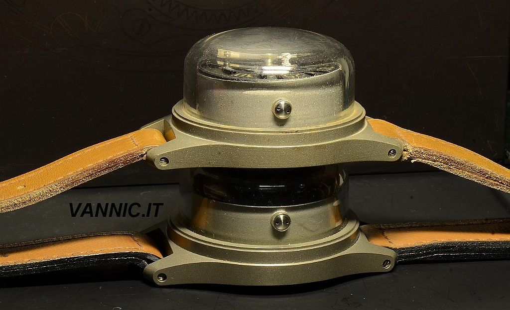

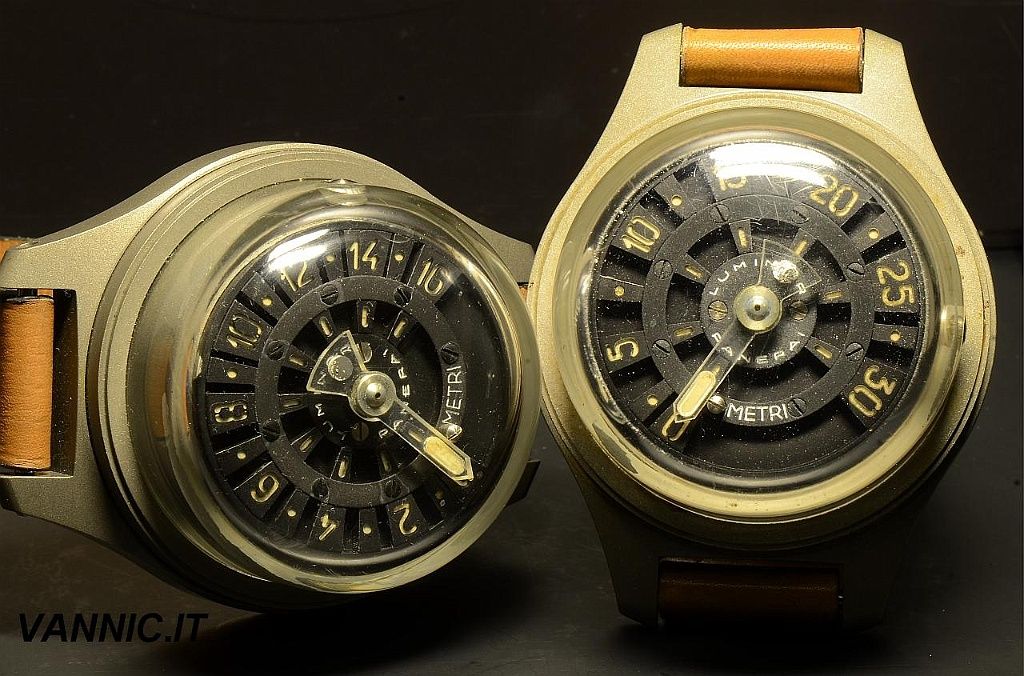

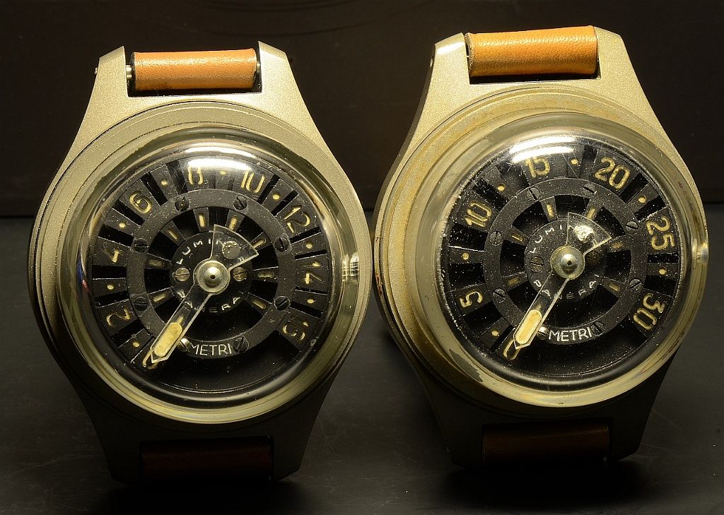

Type Luminor 16 et 30 mètres:
Crédit Vannic
Crédit Vannic
Crédit Vannic

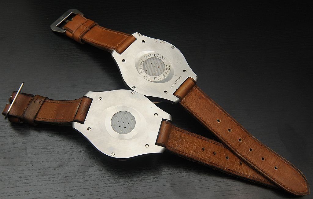

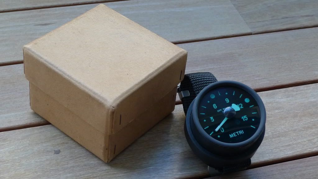

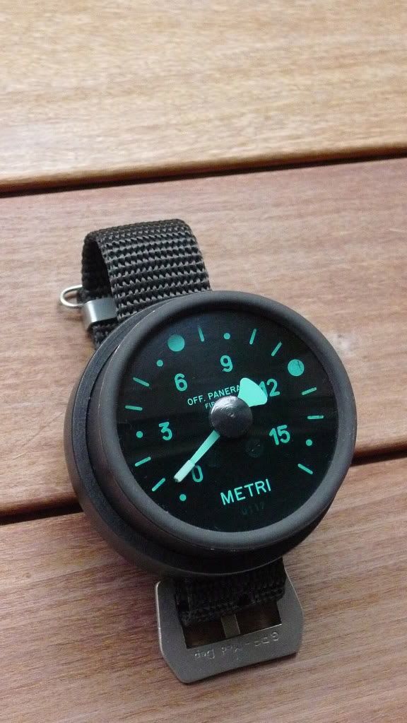

Dans les années 1980, le boîtier change pour un modèle résolument plus moderne, réalisé en aluminium et en caoutchouc.
Le braclet passe du cuir au nylon.
Modèle étalonné pour 15 mètres maxi:
Crédit Le Net
Crédit Le Net
C'est sur cette base de boîtier que Panerai fournira les profondimètres de dotation aux nageurs de l'armée malaysienne.

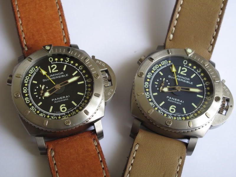

Jusqu'en 2007 et 2008, années de sorties respectives des montres références PAM193 (600 pièces) et PAM307 (500 pièces).
PAM193 et PAM307:
Crédit JF

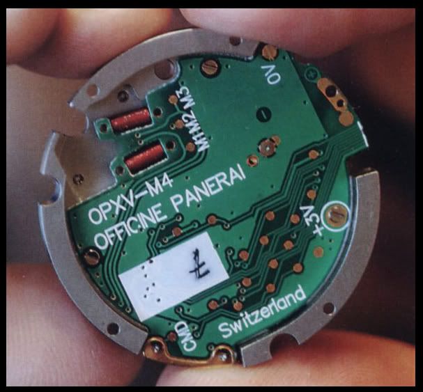

Animées par un Valjoux 7750, ces dernières sont munies d'un profondimètre électronique gradué jusqu'à 120 mètres, dont le module vient se loger autour du mouvement.
Crédit Wei Koh, Horomundi
« L'engin » prend une mesure de pression toutes les 1,25 seconde et offre une précision de 20 cm.
L'instrument est certifié par le METAS (organisme d'état suisse de métrologie)
La batterie est donnée pour 500 heures de fonctionnement.
