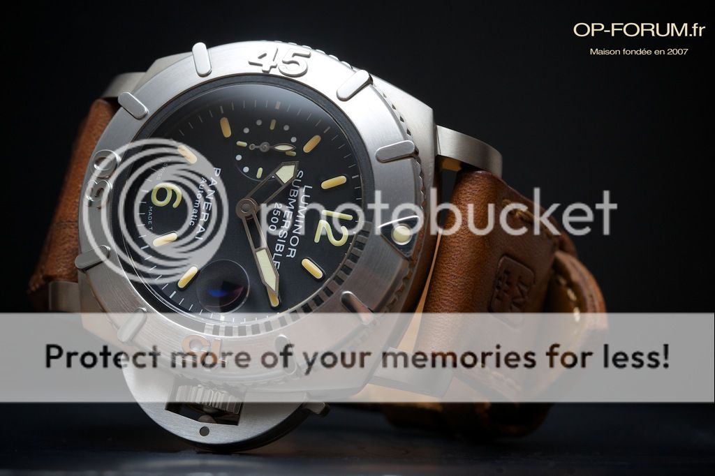

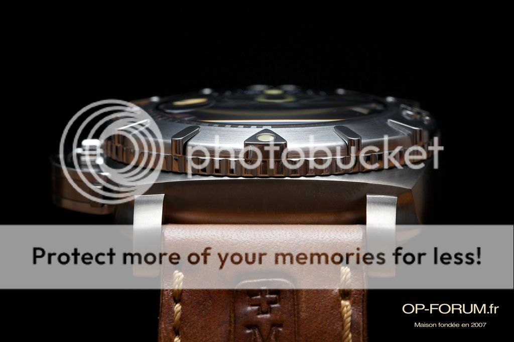

Le boîtier de cette Submersible est en fait un boîtier type 1950 en 47 mm, sur lequel vient se greffer une lunette tournante unidirectionnelle.
Entièrement réalisé en titane grade 2, il présente une finition brossée.
Ce matériau permet de contenir le poids de la bête (surnommée Subzilla par certains) à 146 grammes. La finition est exceptionnelle Exclamation
Il mesure 57mm de corne à corne, 54mm de large (protège-couronne inclus) et est épais de 21mm (lunette incluse).
Agréé pour une étanchéité à 2500 mètres, ce boîtier est testée à 3200 m soit 320 kg par cm2.
Il est très agréable au porté, malgré ce que pourrait laisser présager ses dimensions « hors norme ».
Il se place correctement sur le poignet, mais assez « haut » cependant en raison du fond de boîte épais et incurvé (afin de laisser la place à la masse oscillante du mouvement automatique).

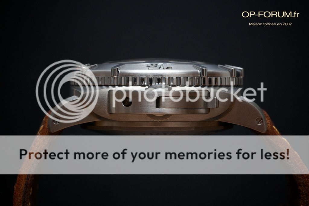

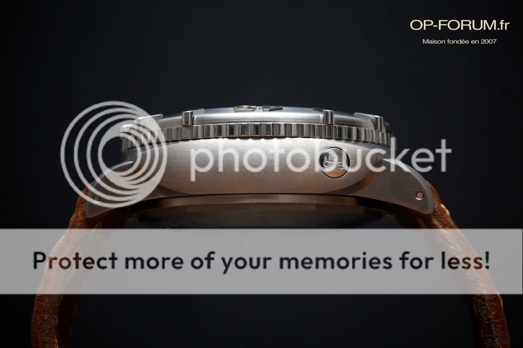

Sur sa face gauche il est équipé d'une valve d'échappement à Hélium.
Pour les incultes, lors d'une plongée en cloche, l'air respiré est un mélange d'oxygène et d'hélium. La molécule de ce gaz rare est si petite qu'elle pénètre à travers les joints, égalisant la pression dans la montre avec la pression sous la cloche au bout de plusieurs jours.
Lors de la phase de décompression, l'hélium stocké dans la montre ne peut s'échapper assez rapidement! Sans cette valve d'échappement, la montre subirait donc des dommages importants.

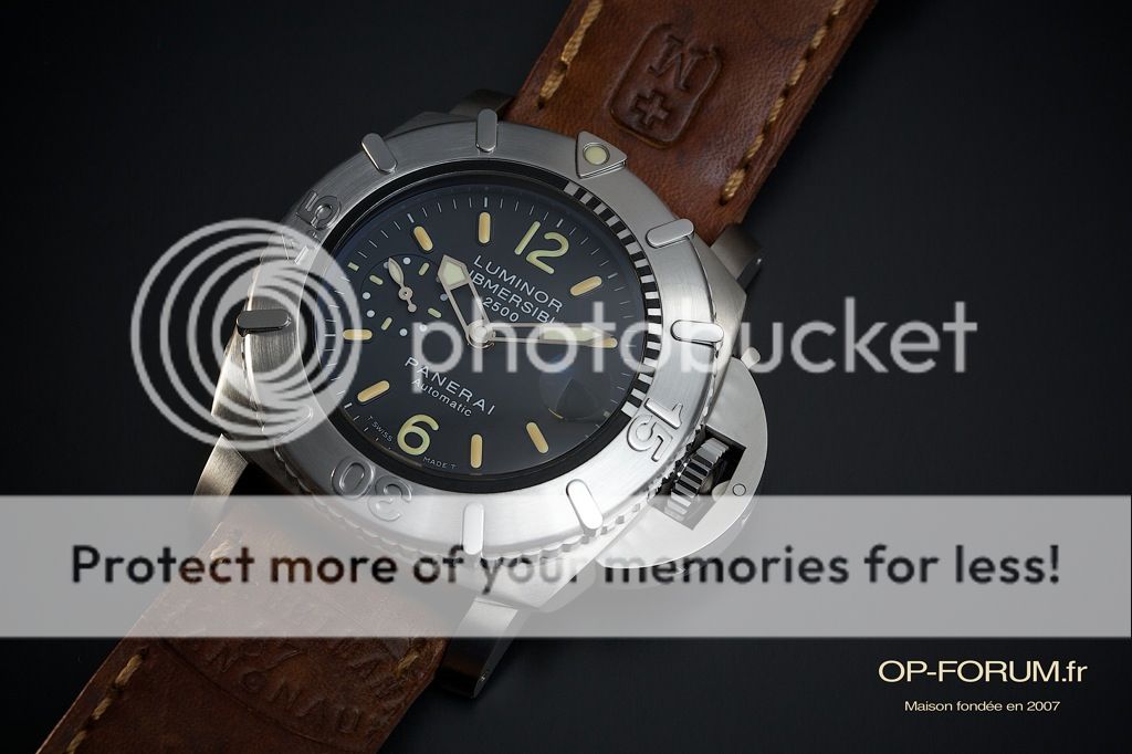

On retrouve sur la face droite du boîtier le dispositif protège couronne assurant l'étanchéité. Ce dernier est réalisé en acier inoxydable type 316L.

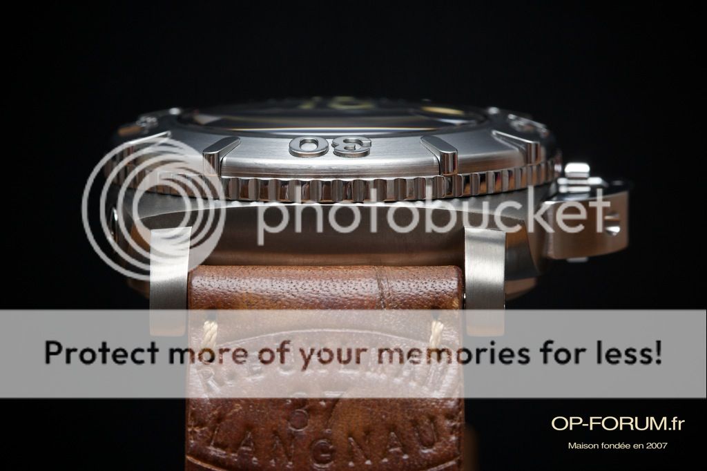

La lunette tournante est massive, et les crans relativement volumineux permettent une manipulation aisée, même sous l'eau.
Réalisée en acier inoxydable type 316L, les indexs appliqués sur celle-ci sont en or blanc. Le contraste entre ces 3 matières (titane, acier et or blanc) ajoute encore de la personnalité à cette pièce.
Elle est marquée 15, 30 et 45, et présente une graduation par minute jusqu'à 15, puis toutes les 5 minutes. On trouve au point 0 une perle luminescente.
Les 60 clics sont francs

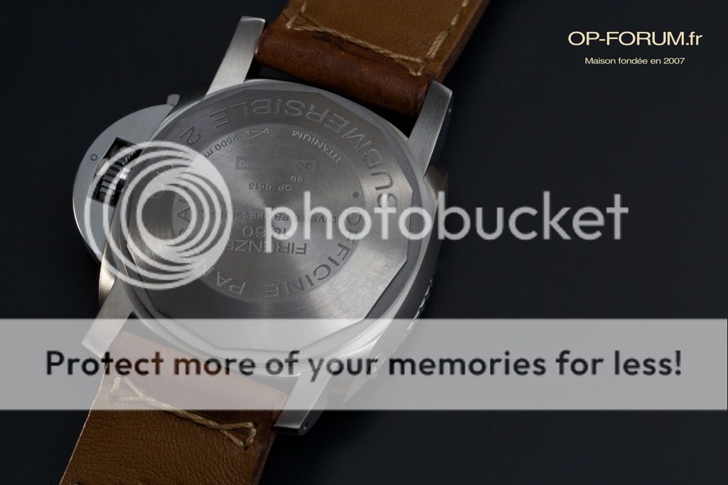

Le caseback quand à lui est également réalisé en titane, et épais de 5mm pale.
Il présente les marquages suivants: OFFICINE PANERAI – FIRENZE – 1860 – DIVER'S PROFESSIONAL – OP 6613 – BB xxxxxxx – G xxxx/1000 - Titanium – 2500m – SUBMERSIBLE 2500

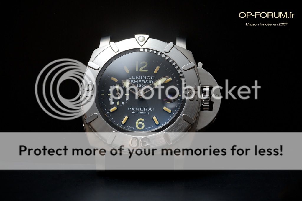

L' afficheur (cadran-aiguilles):

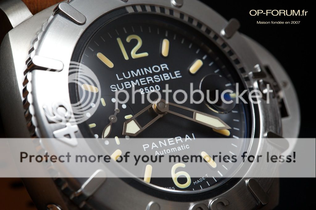

Le cadran est de type classique.

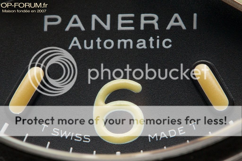

Le 12, le 6 et les 4 indexs principaux de seconde sont peints, les 8 indexs restants étant peints sur applique, de forme saucisse.
La luminescence est assurée par du tritium, mousseux à souhait, ce qui permet d'afficher un « T SWISS MADE T » sur la partie basse.
La trotteuse est à 9 heures et le guichet de date à 3 heures.
Une minuterie intégrale sied sur la périphérie.
La typographie blanche sur 5 lignes (LUMINOR – SUBMERSIBLE – 2500 – PANERAI – Automatic) vient remplir ce cadran et crée un contraste saisissant avec le tritium patiné vanille.
Les aiguilles heures et minutes sont polies, de type « sword » à base évidée.
L'habituelle trotteuse est polie également. La matière luminescente qui les recouvre est d'un ton plus clair et crée ainsi un superbe « no matching », rappel des codes historiques de la marque.
Le verre:
Le verre est en saphir de corindon de... 5,9 millimètres d’épaisseur affraid, inrayable.
Il est avec loupe de dateur intégré, traité antireflets et est légèrement bombé.
Habituellement pas fan de la loupe sur les saphirs, je trouve cependant que dans le cas présent il crée un équilibre par rapport au décompteur de la trotteuse circulaire à 9 heures.
