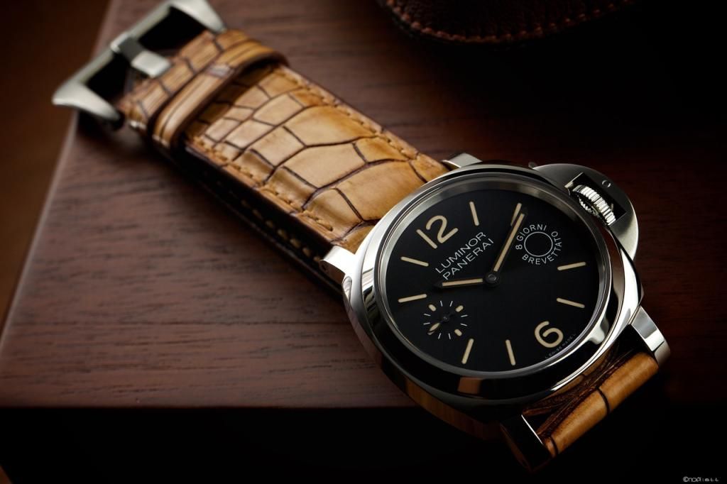

LE BOITIER
C’est Le classique boitier BETTARINI en acier poli, dessiné par Alessandro Bettarini, chef designer chez Panerai à l’époque de transition entre 1993 et 1997 (passage à l’ère grand public, du préV à la période Vendôme).
Il a été légèrement modifié (en épaisseur, aux cornes et à la lunette) pour être adapté au mouvement P5000.
Ce boitier qui n’existe qu’en 44mm est typique de l’évolution historique des boitiers depuis la 3646 jusqu’à la 6152/1.
Jusqu’à il y a peu, il ne contenait ‘que’ des Unitas ; désormais, la gamme Bettarini est revue à la mode in-house avec en ce qui nous concerne ici un mouvement P5000.
C’est un boitier agréable au quotidien, marqueur fort de Panerai avec son protège-couronne breveté.

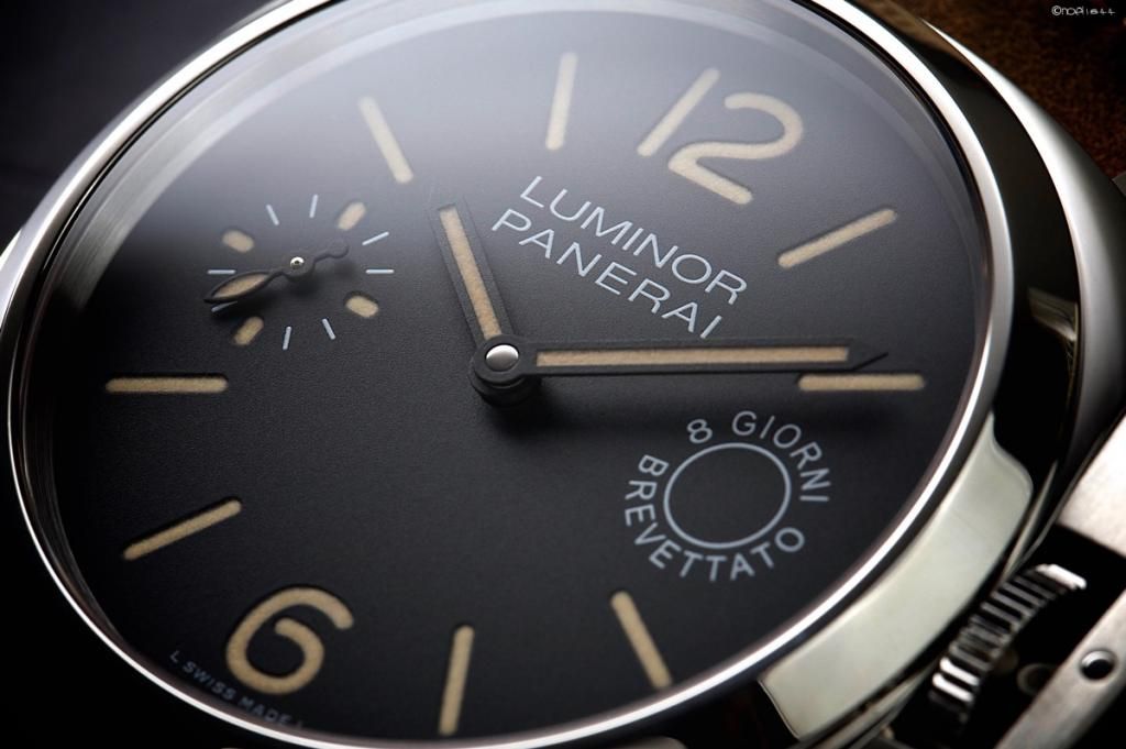

LE CADRAN
Sur ce cadran, il y a beaucoup de choses à dire.
De couleur noire à index peints dans une cavité légèrement creusée, remplie de SuperLuminova® vieilli, comme je l’ai dit, c’est la mode, on aime ou pas.
Ici, à l’instar d’une 360, l’ensemble est plutôt réussi.
Ce qui frappe immédiatement, c’est le badge ‘8 Giorni Brevettato’.
Pour rappel, seuls quatre modèles y ont eu droit et aucune Bettarini jusqu’à ce jour (GPF 2/54, 203, 341 et 339) . C’est donc une grande première, exit l’anglicisme de toutes les autres pour un badge plus ‘élitiste’, qui place d’emblée ce modèle dans une autre catégorie.
On pense immédiatement GPF2/54, 203, premiers mouvements manuels 8 jours de la marque mis en évidence à l’époque par la présence de cette petite seconde, qui était alors un marqueur identitaire des ‘8 jours’. Donc qui dit badge, dit petite seconde, c’est Historiquement logique.
Et comme sur ces quatre modèles, badge et petite seconde sont strictement symétriques, comme sur ces quatre modèles et notamment les trois derniers, les aiguilles sont de couleur identique.
Ensuite, la typographie est ici blanche, ENFIN !
Là aussi, c’est un rappel historique fort, tant pour l’inscription que pour le badge, comme sur la 203.
Et c’est justement cette inscription qui interpelle comme je le disais en préambule.
Point de ‘Marina’ alors que les cadrans chargés ne manquent pas, alors qu’en bas, ils auraient pu mettre un ‘Panerai’, alors qu’ils auraient aussi pu mettre un ‘Marina’ sans ‘Panerai’…
Non ! Cela semble être un choix délibéré de n’y inscrire que ‘Luminor Panerai’, encore une fois, comme sur la 203.
Alors bien sûr, vous me direz que l’on peut toujours trouver des coïncidences en toutes choses, mais tout de même, cela en fait beaucoup, rappelons-nous que d’emblée lors de sa sortie, tous avions fait le même parallèle.
Ce cadran bien équilibré, certains peuvent y reprocher l’absence du ‘3’ et du ‘9’, mais ce sont les concessions nécessaires à la présence des attributs qui font sa particularité, n’oublions pas que c’est un Bettarini 44 et non un 47, ce n’est pas la même ouverture de cadran qu’une 203 ou une 339 et encore moins qu’une 341.

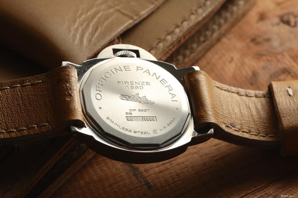

LE FOND
C’est un fond plein, ce qui lui va à merveille.
C’est la réplique exacte du fond de la 390, avec inscriptions circulaires sur la bordure : numéro de série,  quantième et un beau Siluro gravé en plein milieu, rappel encore une fois du passé historico-militaire de Panerai avec ses hommes-torpilles.
Qu’ils sont beaux ces fonds pleins à SLC !
Au passage, l’étanchéité est classiquement limitée à 3 bars soit un peu plus de 300 mètres.

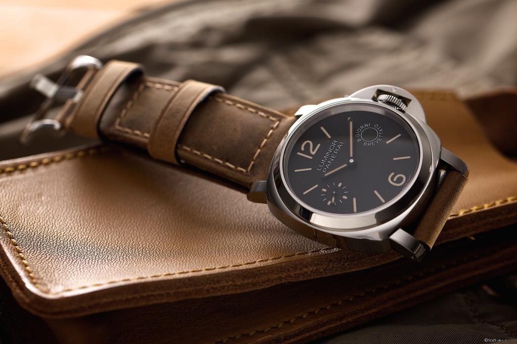

LE BRACELET
C’est un strap assolutamente 24/22 en 115/75, avec boucle type préV polie.
Nous le connaissons, c’est strap qualitatif qui se patine dans le temps et colle bien à l’esprit du Luminova vieilli.
Au porter, il est souple et agréable.
Le set dispose d’un second bracelet en cuir noir 'vintage' aspect craquelé.

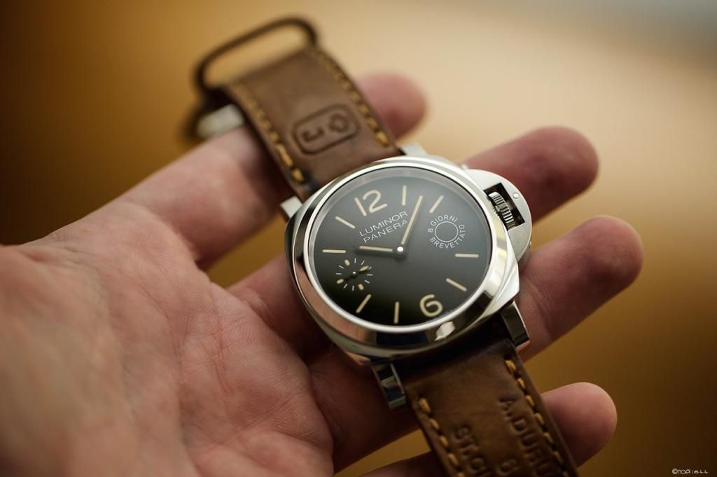

Au porté:
La moindre épaisseur du nouveau Bettarini la rend plus confortable.
Le contraste du cadran : Typo Blanche/index façon Tritium/cadran noir
La petite seconde et le "8 Giorni" donne la sensation d'un équilibre parfait ; Ce qui n'est pas si évident en photo.
