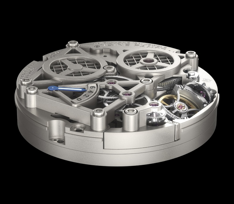

Le mouvement mécanique P.2005, un calibre à remontage manuel et à tourbillon spécial breveté Panerai, apparaît ici pour la première fois en version P.2005/T squelettée, dotée de ponts et de plaques en titane. Ce matériau à faible densité (environ 50 % de moins que le cuivre qui constitue normalement ces pièces) permet de réduire le poids total du mouvement de 35 % par rapport à la version P.2005/S squelettée.
La légèreté exceptionnelle de la montre est à la fois le résultat du squelettage fin des ponts, plaques et barillets, et de l'absence de cadran traditionnel : en effet, tous les éléments qui le composent habituellement, comme les index, sont directement fixés au mouvement ou au rehaut de la montre.
Le cadran de la petite seconde situé à 9 heures est doté d'un petit indicateur tournant qui figure la rotation du tourbillon.
À 3 heures, un autre compteur précise si l'aiguille centrale du deuxième fuseau horaire (GMT) indique l'heure du jour ou de la nuit. Trois barillets montés en série permettent d'accumuler une longue réserve de marche de six jours. Celle-ci est mesurée par un indicateur spécial sur le fond du mouvement, visible à travers le grand hublot en verre saphir au verso de la montre.
Le travail méticuleux de squelettage permet d'admirer de fascinants détails sur les deux faces de la montre, comme le remontage et la détente des ressorts à l'intérieur de chaque barillet, l'interconnexion délicate des rouages, et surtout la rotation de la cage du tourbillon qui, dans sa version brevetée Panerai, diffère fondamentalement de la rotation classique. Afin de compenser plus précisément les effets de la gravité sur l’échappement, et donc d'améliorer la précision de la marche, la cage du tourbillon tourne sur un axe perpendiculaire et non parallèle à celui du balancier. Elle exécute une rotation complète en 30 secondes au lieu d'une minute.
